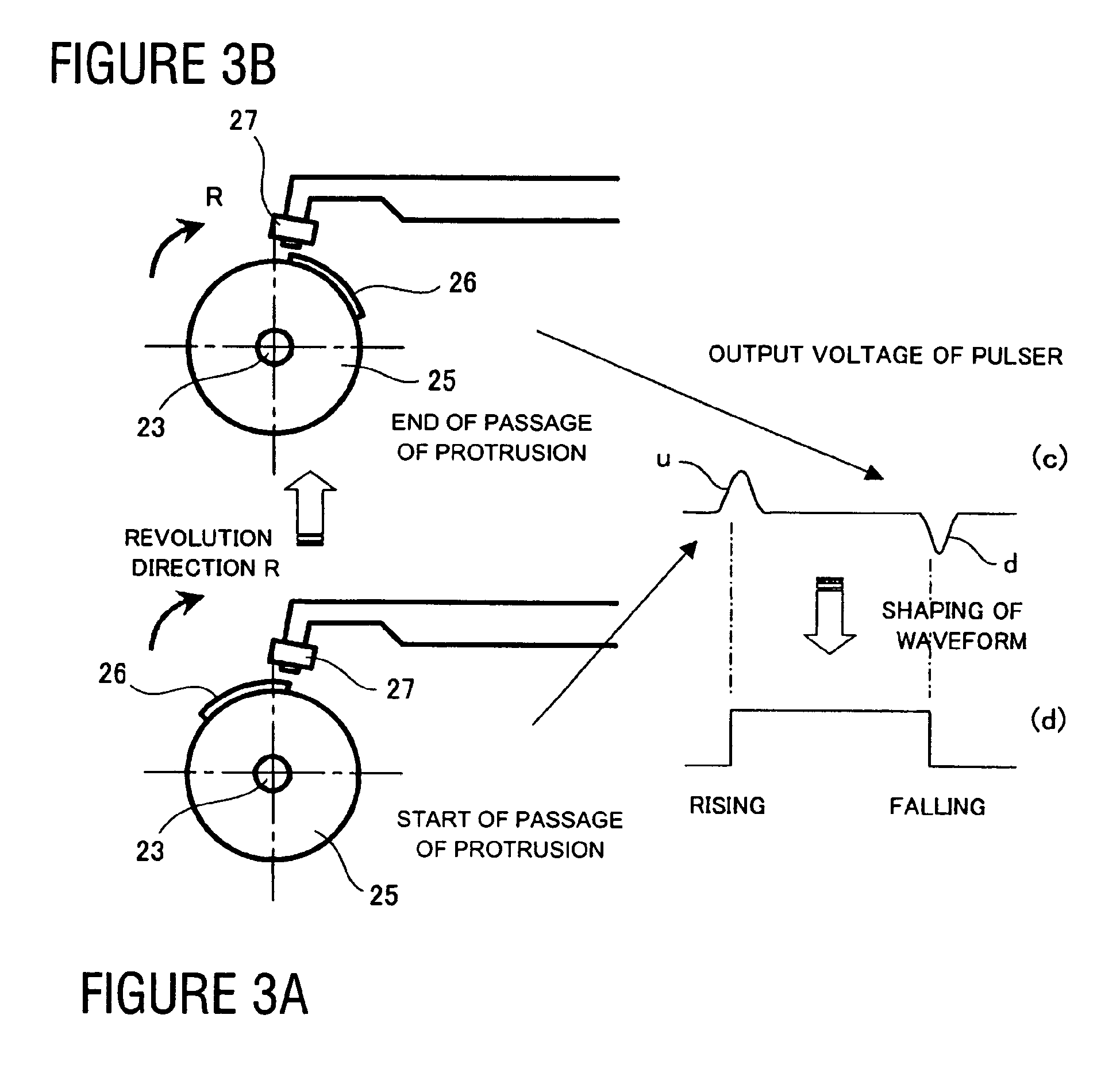

Есть желание установить систему на Yamaha Virago 750. Мотор V2. Датчики индукцонные - за 35 градусов до ВМТ магнит входит под датчик и выходит за 10 градусов до ВМТ.
С датчика получаю импульсы положительной и отрицательной полярности соответственно. Для обоих цилиндров картина одинаковая. Амплитуда импульсов грубо от 1,5В до 15В в зависимости от оборотов.
Родная система работает переключением метки - до ~2,5к оборотов искра по поздней метке; выше 3к оборотов - по ранней.
Холла поставить проблема, потому что маховик под крышкой в масле. Как засинхрониться от родных датчиков, есть у кого схемотехнические идеи?

По логике работы это Холл - за один оборот можно выделить фронт и спад. Но на низких оборотах, думаю, не хватит уровня напряжения для логической единицы на ноге контроллера, нужен какой-то дополнительный формирователь.
А по виду сигнала это индуктивный датчик. Но ко входу датчика коленвала, я думаю, подключать его не правильно. По сути это шкив только с одним зубом - сигнал слишком редкий, два фронта за оборот. В течение оборота на вход может навестись малейшая помеха, которая переключит входной компаратор и мы потеряем синхронизацию. На шкивах типа 60-2 такое не происходит потому что сигнал с датчика регулярный.
Тут в общих чертах картинка происходящего:http://patentimages.storage.googleapis.com/EP2151562A2/imgf0003.png (Изображение слишком большое, не хочет вставлять картинкой)
И входа действительно нужно два, как заметил кумыч.

Да, V-tvin. Но на каждый цилиндр свой датчик. Принцип каждого датчика на картинке по ссылке выше. Датчики стоят на углах, равных углам цилиндров. Каждый из датчиков работает как я описал в первом сообщении. Оригинальное зажигание - две полностью одинаковые параллельные системы, собранные в один корпус. Катушки нужно две, потому как одна двухвыводная будет давать холостую искру на такте впуска в холостом цилиндре, смесь будет сгорать до сжатия.
Мне система представляется по принципу действия как "холостая искра" с двумя коммутаторами, собранная на двух датчиках. Но расстояние между датчиками не 180 градусов, а равно углу развала цилиндров. И датчики не Холла, а индуктивные.
Я заводил двигатель на сдвоенном коммутаторе от Волги, он рассчитан как раз на индуктивные датчики. Но опережения, естественно, там не было.
